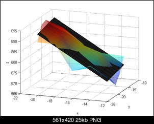

  19. ThomasHinkse
    27 мар 2018
    3
    Здравствуйте, может ли кто-то подсказать, существуют ли программные методы аппроксимации N-ного колличества точек плоскостью?[​IMG]
    #59
  20. MaxKal
    17 окт 2014
    177
    309
    Краснодар
    есть простой алгоритм http://www.janssenprecisionengineering.com/downloads/Fit-plane-through-data-points.pdf правда обратную матрицу нужно считать, но это можно реализовать в автокаде, в пространстве имён Autodesk.AutoCAD.Geometry есть метод Inverse()
    --- Сообщения объединены, 12 мар 2019, Оригинальное время сообщения: 12 мар 2019 ---
    или нужна готовая реализация?
    --- Сообщения объединены, 12 мар 2019 ---
    Кстати о строгости МНК, на весах вся его строгость заканчивается, да и с вылетами что делать?
