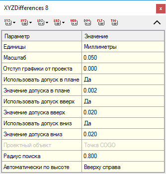

    Здравствуйте. Прога просто супер. Давно искал что то подобное. Но у меня небольшая проблема. При создании автоматических отклонений в Civil 2017 по точкам Cogo выбираю проект и факт группы точек. Но он почему то не проставляет отклонения. Пишет что не для каждой проектной точки найдена фактическая. Хотя уже оставил всего 2 точки одну проектную и одну фактическую. Может кто что подскажет?

    Попробуйте радиус поиска увеличить. В окне настроек есть такая опция.

    Не помогает
    --- Сообщения объединены, 4 июн 2017, Оригинальное время сообщения: 4 июн 2017 ---
    Уже с 1м до 1000м менял. Не хочет и все.
    --- Сообщения объединены, 4 июн 2017 ---
    В свойствах групп точек может проблема
