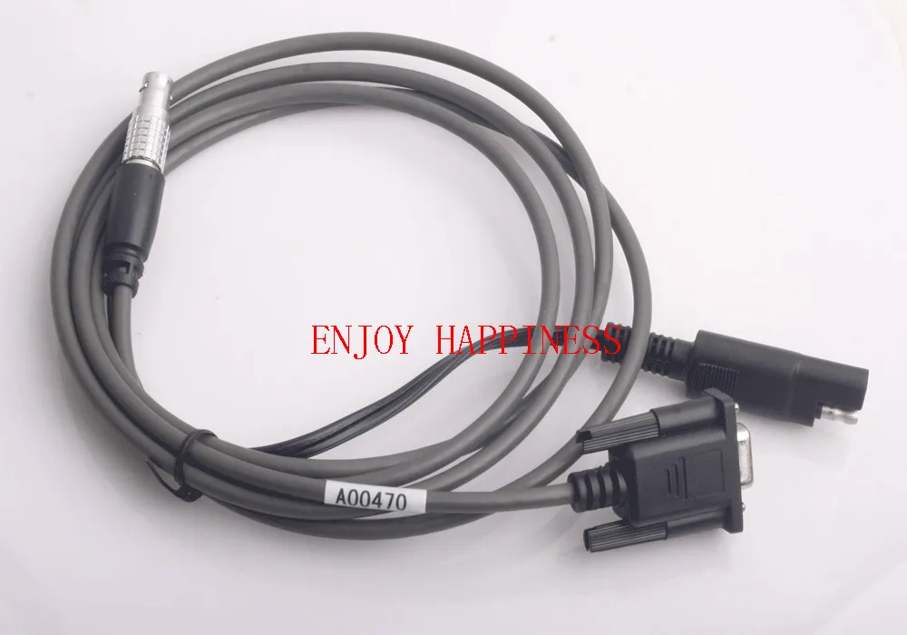

Пересмотрел я настройки в самом модеме, не нашёл, как изменить настройки канала. Соответственно, подключаем модем к компу, и через ADLCONF выставляем частоты в самом канале.
Вот такой вам нужен. И, соответственно, если нету ком порта, то ещё кабель usb - com-port. Ещё, на форуме нашёл. http://geodesist.ru/threads/kabel-dlja-radiomodema-pacific-crest.50479/
