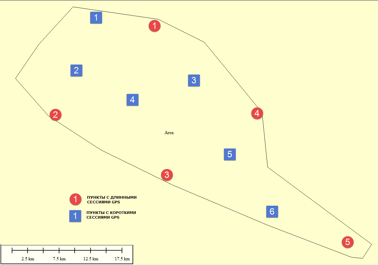

Здравствуйте! Данную тему следует рассматривать в связке с этой темой. Несмотря на то, что мы приобретаем планер с PPK GPS, который по утверждению производителя обеспечит точность в 3см БЕЗ наличия опорных точек (Ground Control Points), все же для GPS базы так или иначе потребуется устанавливать новые геодезические пункты и уравнивать их. Мне никогда не приходилось выполнять съемку такой огромной территории. Как следует к этому подойти? Беспокоят вопросы с получением качественных высотных отметок с GPS. У нас нет геоида. Может правильнее будет рассчитать свои параметры трансформации для этой территории? Геодезические пункты какого класса следует устанавливать для такой съемки и на каком интервале? Сердечно благодарю!

На техонологию PPK GPS я и не расчитываю, в любом случае буду использовать шахматные Ground Control Points. Потому координаты, полученные планером меня не волнуют. Свободную т.е. не привязанную к государственной сети? Как добиться высокоточности с помощью GPS? Или без TPS / DNA не обойтись? Назначение - Пашни. Территория в длину порядка 50 км, а в ширину км 20 в самой толстой ее части. Какую густоту пунктов Вы порекомендуете? С уважением

Территоря 50 км в длину и 20 в ширину. Ясно что RTK не в счет. И пункты и даже GСP буду снимать в статике с последующей пост обработкой. Какую длину сессии Вы порекомендуете для длинных и коротких пунктов?
