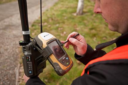

    Коллеги, кто подскажет, возможно ли к grs 1 подключение внешнего радио модема? В тех. характеристиках написано, что есть 1 последовательный порт, на фото не видно какой он. Кто может, сфотографируйте пожалуйста, и скиньте на почту lizanik2001@list.ru

    Вот [​IMG]
    Вот
    вот

    Это который с ним в комплекте идет, а Pacific Crest PDL можно подключить? И разъем на приемнике, под кабель антенны, такой же как и у hiper/maxor или родной кабель надо брать?

    nik1971, В комплекте идет только GSM модем, и то нужно это уточнять при покупке. Радио модем нужно дополнительно заказывать. Антенный кабель у него свой. Как подключить PDL? Лучше к космической ракете подключить. Только зачем? Это роверный (беговой приемник) для чего к нему подключать внешний модем, когда для этого есть другие приемники?

    К GRS-1 теоретически можно подключить PDL, но потеряется влагозащита, т.к. последовательный порт к которому можно это сделать защищен резиновой крышкой, открыв которую будет потеряна защита. Для работы с радио к GRS-1? как правильно сказал max7, идет специальный модуль который подключается либо по Bluetooth, либо через специальный контакт.
