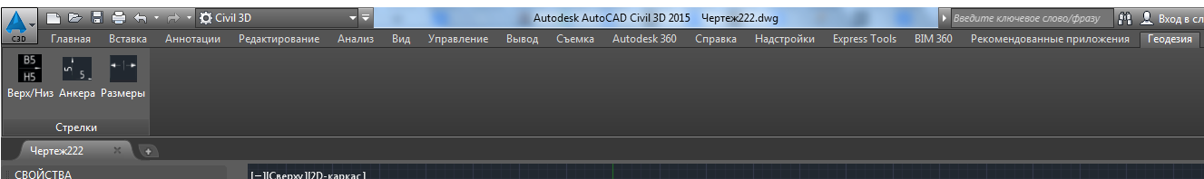

    Пользователь igorkl обновил ресурс iCmd_Drawing новой записью:
    Добавлена команда iCmd_ImportSdrDataCivil
    #7
  8. igorkl
    1 июн 2009
    168
    73
    Добавлена отрисовка сетки координат
    Добавил в тестовом режиме команду отрисовки стрелок отклонения от вертикальности

    Ввод с клавиатуры теперь сделать сложно, но значение отклонения можно ввести вручную после того как стрелка нарисована. Там же в блоке атрибуты.
    #16
  17. igorkl
    1 июн 2009
    168
    73
    И добавил кнопки в меню
    #17
