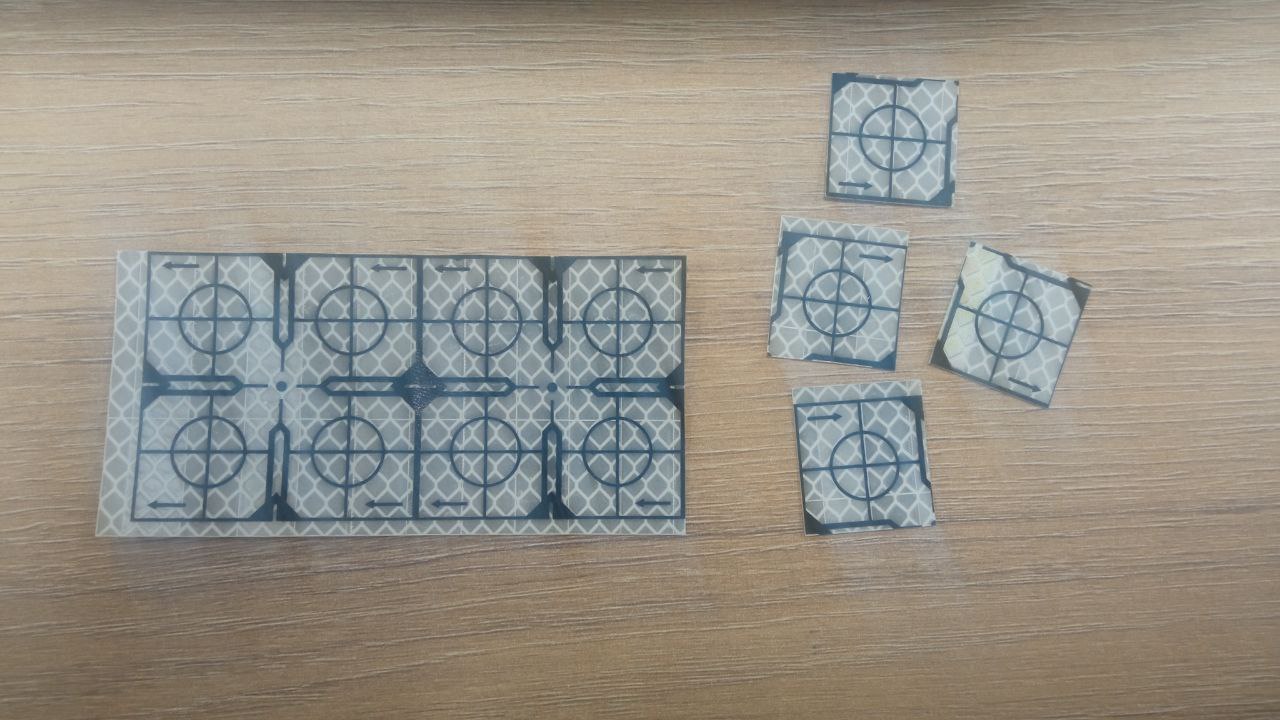

    Всем привет! Попала в руки свето отражающая пленка ( компании геотрейд) на них нету никаких стрелок и рекомендаций как клеить марку правильно, кто-нибудь сталкивался, есть только параллельные полоски самой пленки, как их лучше располагать? И ещё на расстоянии от 0-100 м какой выбрать размер марки для комфортной работы???

    Если это наиболее распространённая плёнка "3М", - то она имеет несколько (не намного) шире угол отражения в плоскости перпендикулярной этим полоскам. И это будет как-то влиять, если "светить" на эту плёнку под углом 40-45 (и более) градусов от "нормали". .Т.е обычно, на площадочных объектах марку клеят "полосками вертикально". А если строим нечто компактное но высотное, (дом-свечку) - иногда выгоднее повернуть "полосками горизонтально", чтобы светить на неё потом с верхних этажей
    - на расстояния порядка 100 метров, - марки берём от 30мм до 50,
    а если прибор очень старых серий,
    или если марка может при измерениях перекрываться частично,
    ( листвой, ветками, проводами, сеткой , снегопадом) - можно и 60-70мм
    Если стена расположена под значительным углом (30 гр и более) к вашим основным стоянкам прибора,
    не поленитесь этот угол сразу исправить, - клеим марку на специально повёрнутую опору
