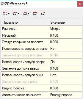

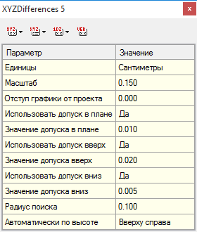

    Пользователь Steinar обновил ресурс XYZDifferences новой записью:
    Новая функция, улучшение интерфейса
