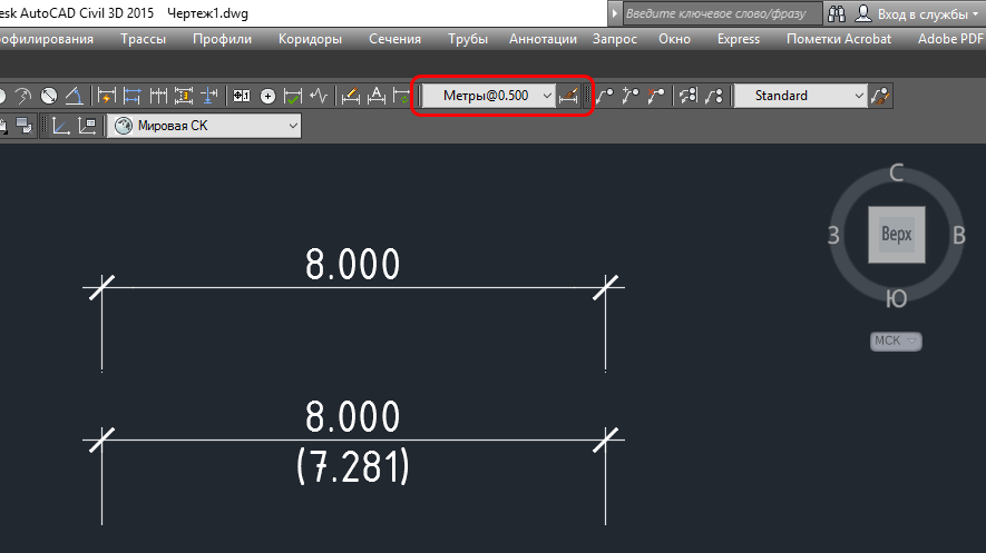

    Пользователь Steinar обновил ресурс XYZDifferences новой записью:
    Создание размерного стиля аналогично блоку линейных отклонений
