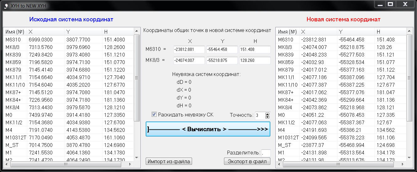

    Я просто не представляю что можно сделать неправильно. Программа не работает на своем же собственном примере. Разделитель менял. Поля для ввода координат не позволяют ввести что-либо, кроме точки и цифр.

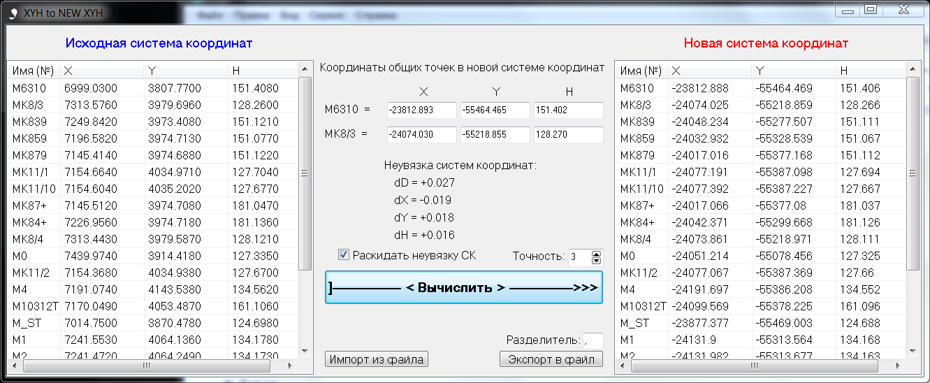

    Доброго дня, TYTAHXAMOH, судя по скриншоту Вы вводите в поля те же координаты точек что в ИСХОДНОЙ системе, а нужно ввести координаты первых двух точек в ИСКОМОЙ системе, я пробовал на своих точках все считается хорошо, автору спасибо за хорошую программу
