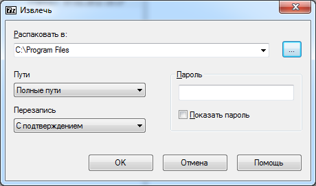

    kolenval85, проверяем папку распаковки, почти всегда проблема в этом.
    P.S. На работе аврал, раньше не мог ответить...

    Эта ошибка возникает когда Geo_Tools не может найти свои файлы, которые должны находится в c:\Program Files\geo_tools\
    например путь к acaddoc.lsp должен выглядеть так: c:\Program Files\geo_tools\acaddoc.lsp
