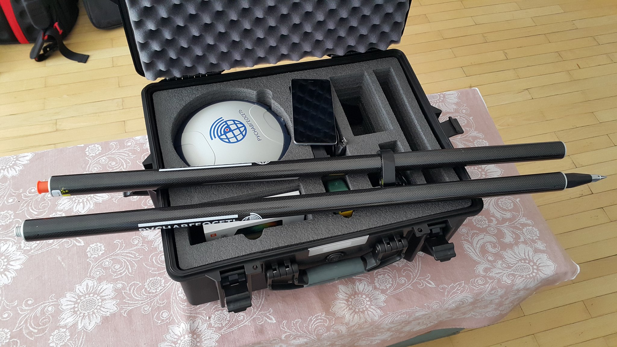

Разжился комплектом (без радио). В общем - аналог sp60 со всеми спутниковыми опциями. Веха в комплекте - карбоновая, пузырьковый уровень, 1.75 м, разбирается на 2 части. Приложение survey mobile на смарте было уже активированно (за 2 недели до покупки), лицензия всего на год, потом видимо придётся продлять. Прошивка стоит версии 3.20, sploader определяет тип приёмника как s-max geo, так что прошивка явно чем-то отличается от sp60, ставить 3.30 от sp60 не рискнул. Печатной инструкции в комплекте не было, дали электронную - практически дословный перевод инструкции от sp60, даже в некоторых местах забыли поменять название приёмника. Опробовал сегодня RTK на открытой местности - от базы в 33 км инициализировалось влёт, на fixed вышел за секунды.
