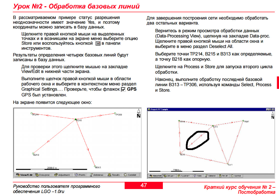

    У меня LGO 8.2 и никак не получается добиться того, как показано ниже, чтобы между двумя точками просчитать и ПОКАЗАТЬ одновременно два противоположных вектора:
    #28

    А зачем Вам вектор единовременный туда-сюда вычислять?
    Треугольники же уже есть.
    Может не сбили к началу свойства предыущего начала вектора с опорной на навигационную (вним. см. на коорд.)

    Прощу прощения, но ничего из написанно Вами не понял.

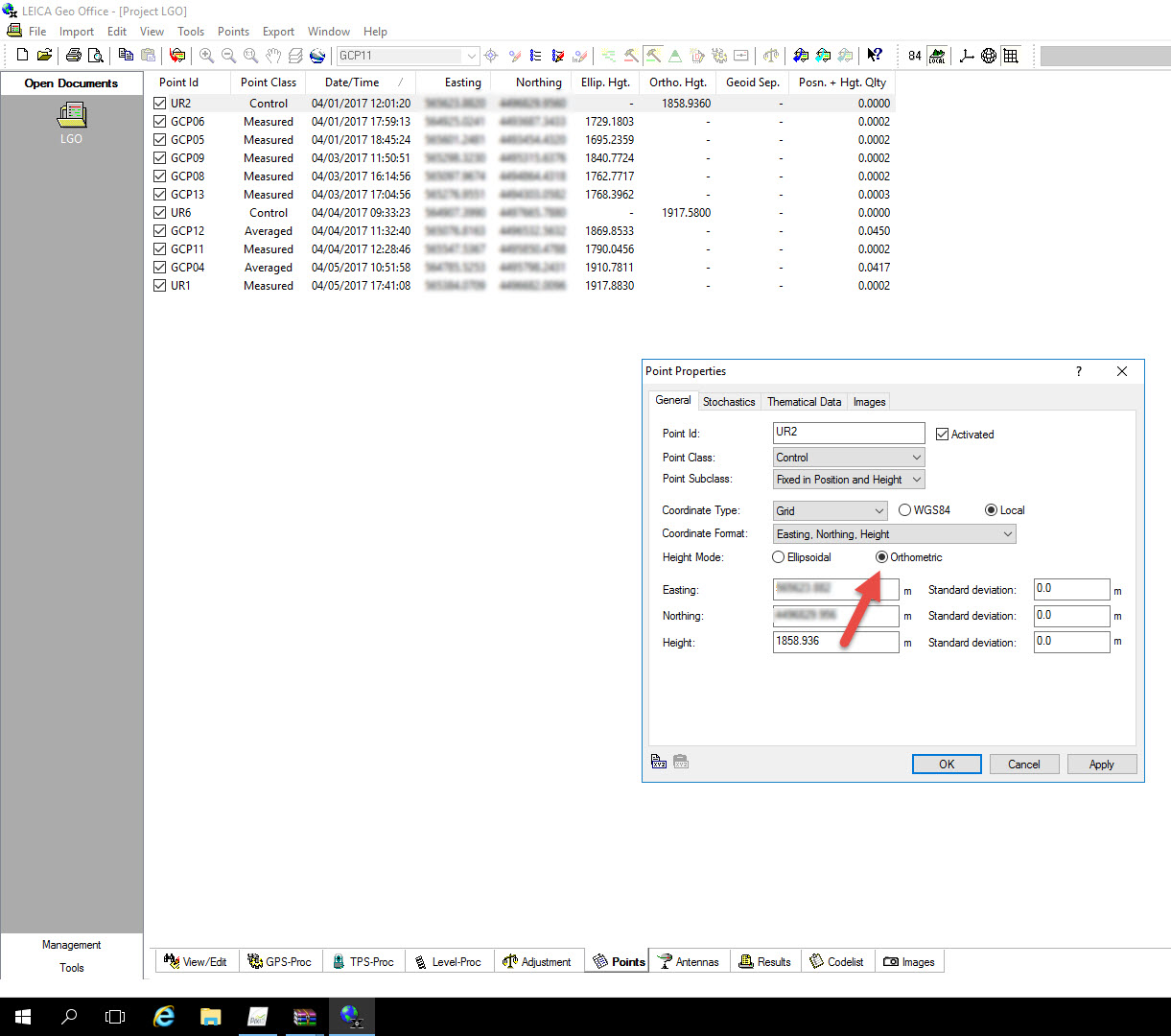

    Мне выдали ДВЕ опорные точки с ФИКСИРОВАННЫМИ координатами в UTM с балтийской высотой.
    Вопрос, вписывая балтийскую высоту в LGO следует ли мне выбрать Orthometric?

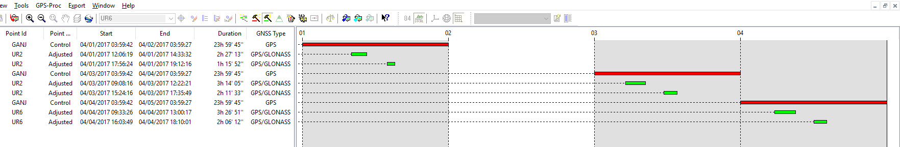

    Скачал из http://www.unavco.org GPS наблюдения для фиксированной станции, которая работает 24 ч. Хочу по этим данным сделать пост-обработку и вычислить координаты двух своих опорных точек (UR2, UR6)
    Вопрос в том, достаточно ли для этого наблюдений на миох опорных точках? Расстояние порядка 50 км.

    Всем добрый день!
    Как посоветуете выполнить пост-обработку этих точек, при отсутствии контрольной.
    Цель - получить все точки уравненные.
