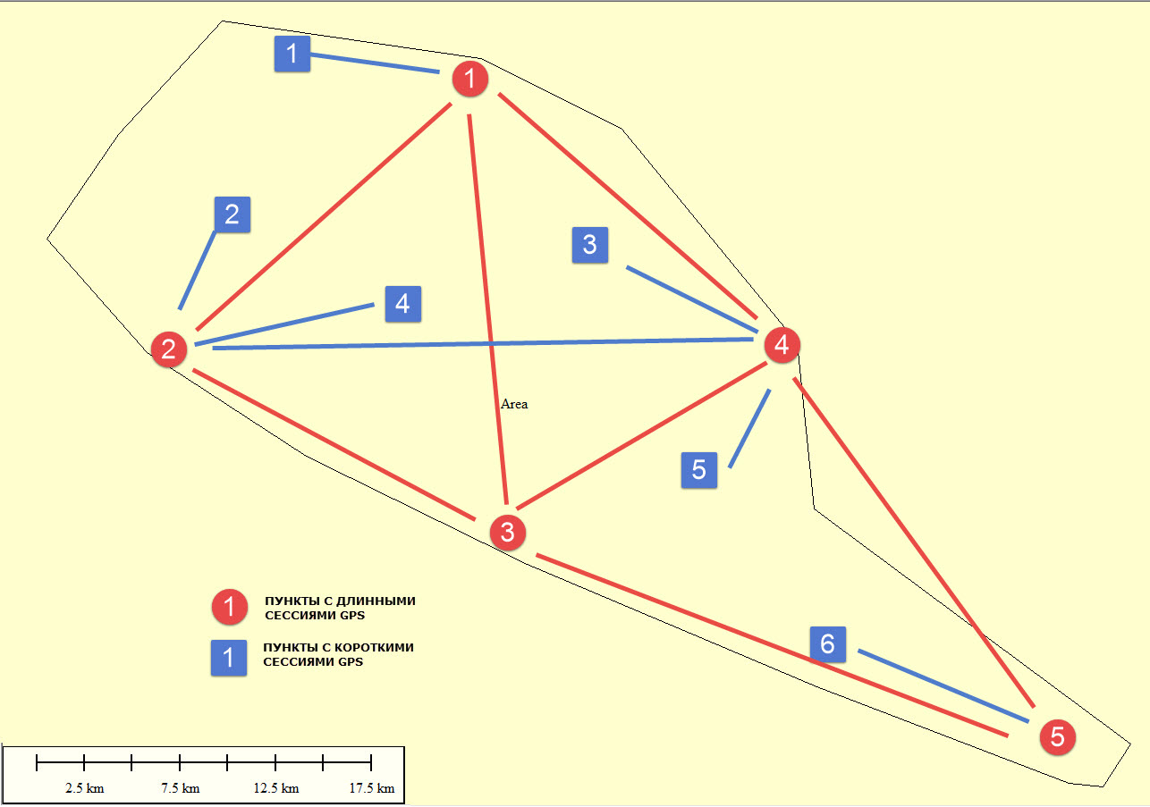

3 часа по две сессии? А перерыв между сессиями какой предлагаете? Красные вектора длинные сессии, синие по 1,5-2 часа висячки, пойдет? Или синие лучше тоже замкнуть?
Как я понял красные линии километров 20. 2 сессии по 2 или 2.5 часа. Висячки конечно то же желательно делать с контролем. Если приемников много - это не составит труда. Контроль 2,3,5 пунктов по высоте нивелировкой. (лучше конечно по всем пройтись). Может рядом есть базовые станции для доп. контроля? Перерыв между сессиями - смотря по обстоятельствам. Можно и не делать, высоту инструмента поменять или проверить еще раз. Можно перерывчик на 2 часа что бы расположение спутников другое стало. Но это уже полуизвращения. --- Сообщения объединены, 1 апр 2017, Оригинальное время сообщения: 1 апр 2017 --- И про привязку к ГГС или сертифицированным базам не забывайте.
