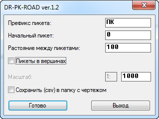

    Alexandr-GR, возможно ли добавить функцию - исключать вершины полилинии , тоесть разбивать всё строго по пикетам ? (бывает иногда полезная функция особенно при создании полилинии из сплайна)

    да возможно.. но позже))

    А можно сделать чтобы все было на разных слоях: разбивочные штрихи, пикетаж и вершины трассы (что не надо можно временно отключить). Было бы вообще супер!!!!!

    Это можно и несложно сделать, но давайте немного подождем, а то может еще у кого-нибудь возникнут пожелания/замечания.
    Я опцию с вершинами добавил, приложение собрал, выложил,а на следующий день новое пожелание ))

    Мне сейчас эта тема немного далека, но в принципе отлично!
    Пикеты в поворотных точках развернуты на глаз не по биссектрисе. Или так и положено?

    У трассы, которая находится в плоскости (т.е. у всех вершин одна и та же отметка) пикеты в вершинах наносятся перпендикулярно относительно следующего направления. У трассы, которая имеет 3д-геометрию (допустим 3д-полилиния с разными отметками в уп) пикеты в вершинах наносятся горизонтально (поворот текста = 0) и без засечки. Это просто такая особенность)). а как положено?

    Вообще то нормативы есть::-ph34r.gif::

    Я-то сталкиваюсь с пикетажом не чаще раза в два года ::biggrin24.gif::
    Поэтому здорово было бы, чтобы сразу было по этим самым нормативам.

    аналогично с http://dwg.ru/pub/9
    Как вариант:
    ^C^C^P(if (not C:DRPK) (load "DR-PK-ROAD_1_2")) DRPK

    Но есть одна деталь которая мешает работе. У меня трасса дороги идет снизу вверх на север. Так вот когда я указываю трассу она строит пикеты сверху вниз. Мне нужно чтобы пикет 0 был внизу. В окне приложение указывал начальную точку 0 но она все равно не реагирует на это. Если коротко пикеты строются не с той стороны которую я хочу.

    ^C^C^P(if (not C:DRPK)(load "DR-PK-ROAD_1_2" ) );^PDRPK;

    А если "реверснуть" указываемую трассу?

    Реверснуть трассу а как это?
